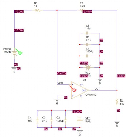

由于 OPA189前的放大器的电源电压为±10V、-5.5V、超过了绝对最大额定值、可通过一个1kΩ Ω 电阻器暂时施加到-输入端。
我有以下两个问题。
(1) OPA189的输入端有一个钳位二极管。 该二极管的 Vf 是多少?

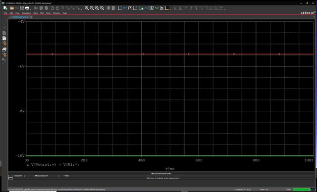

(如果该二极管的 Vf 足够高、则我认为可以避免绝对最大额定值。 我能够通过仿真确认未超过绝对最大额定值。)
(2)请告诉我、当在所连接电路的 R1 (1kΩ Ω)的前级上添加一个外部5V 钳位电路时、是否有需要注意的点。

    根据绝对最大额定值、OPAx189可以 在故障情况下在器件输入端承受高达±10mA 的电流。
    请参阅下面的绝对最大额定值表。
    在上面的电路中、OPAx189由 采用反相配置的±5V 电源供电。 由于故障期间的信号可以±10V、1kΩ Ω 电阻器会将电流限制在大约(-10V -(-5V))/ 1kΩ= ~Ω-5mA。  该电流小于放大器输入端的10mA 绝对最大额定电流、因此该器件将在临时故障期间承受这种情况。
    谢谢。此致、
    路易斯
