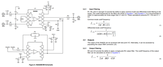

我有一个300刻度的项目,其中每个刻度有4个应变计(称重传感器),因为(称重传感器)是一个特殊的,没有在市场上提供,我自己创建他们,我正在使用的应变计是圆形全桥5V 和350欧姆。 此时我遇到的问题是、我有很多干扰、我认为可以通过为每个传感器使用 INA851来过滤信号并将其发送到 ADC、从而消除这些干扰。 还可为 INA851提供我认为使用 FP6277XR 的干净的5V 电压。 我使用 EasyEda 设计和生产。 为了澄清:我试图通过使用一条从 ADC 到传感器的屏蔽电缆来消除噪声、我还在每根电缆上放置一个铁氧体磁珠、当我测量欧姆值时、350毫欧正常。 为了测试 ADC、我使用市场上流通的多种现成传感器5V 350 Ohm 对其进行了测试。 我的问题是:考虑到此滤波器将位于与硅隔离的传感器中、有人能帮助我使用 INA851RGTR 创建此类滤波器方案和所有必要组件。

    https://www.ti.com/lit/ug/sbou115c/sbou115c.pdf?ts=1689973025199&ref_url=https%253A%252F%252Fwww.ti.com%252Ftool%252FINA826EVM
    下面是仿真中的 INA849示例、因为我不需要您的设计要求。 模拟前端中的电位器用于平衡或消除电桥输入。 我认为您可能需要它、因为这是自制的应变仪传感器。
    INA849是一款低噪声仪表放大器、但它不是像 INA851那样的 FDA 输出 IA。 您是否需要 INA851的 FDA 输出?

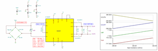

    我使用电位器仿真了电阻式电桥、以帮助实现电桥电路的平衡。 当然、您也可以移除电位器、并手动平衡电桥。
    就应变仪而言,我已经转向温度传感器了,我无法帮你。 应变仪是力(压缩或张力)与电阻之间的函数、而温度传感器是温度与电阻之间的关系。 我建议使用一个已知的应变仪并使电路首先工作。 然后、您可以设计自己制作的应变仪以满足性能要求。 力和温度变量是两个不同的检测参数。
    如果 DIY 应变仪对温度敏感、您可以找到补偿方法。 例如、如果应变仪具有正温度灵敏度、则可以添加负温度系数电阻器进行补偿。
    如果您需要 FDA 输出、则 INA851应能很好地工作。 如果您向我们提供已知应变仪电阻特性、我可以为您模拟 INA851。  请向我们提供设计要求。

    尊敬的 Shkelgim:
    应变计输入电阻为350 Ω +-5V。
    下面是一个仿真示例。 我使用了+5V 作为激励电压。 您可以将 ±5Vdc 用作电桥、但传感器会消耗更多电流、这并不理想。 电桥在350Ω 激励下的标称电流为5V/μ s = 14.28mA;电流流向应变仪大约为7.143mA。 大约的散热为350*(7.143e-3)^2 = 17.9mW。 如果 电桥使用±5Vdc、大约36mW 的功耗将翻倍。 您希望尽量减少应变仪的自发热、尤其是应变仪对温度敏感。
    e2e.ti.com/.../INA851-Strain-Gauge-FDA-07242023.TSC
    请考虑这是 INA851配置的示例。
    此致!
    雷蒙德
