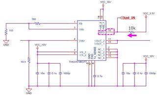

我们正在评估上面安装了 THS3491的连接电路。
由于外部 VCC_3.3V 在 THS3491之前变为有效状态、因此 PD 引脚的电位可能会瞬间超过"(+VS)+0.5"。
不过、根据绝对最大额定值、DAC80502的每个引脚在故障情况下都可以承受高达±10mA 的器件输入电流、所以我认为没关系。
上述理解是否正确?
太郎美
    是的、THS3491不会因低于10mA 的电流而损坏。
    但是、该电流(最初为0.26mA)将流入+VS 电源并可能对其进行部分加电。 检查您的电路是否可以处理此问题。
