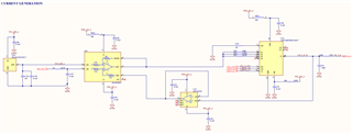

 根据技术文档 《改进型 Howland 电流泵配置分析》、我们正在使用 INA592IDT 设计 Howland 电流源。
所附的是同一电路。
信号 DAC_CH_A 来自 DAC (DAC80502DRXT)、电压范围为0V 至5V。
由此产生的电流用作 PT100、PT1000和二极管等一些 RTD 传感器的激励电流。
我们目前正在开发固件、将十进制电阻箱用作负载电阻器(传感器)。
当电阻从1K 逐渐变为3K 时、电流似乎在增加(使用多路复用器的 DAC 电压和电阻、电流初始设置为1mA)。
当我们测量 DAC 的电压时、DAC 电压在我们为1mA 设置的电压下似乎保持稳定。
但电阻器 R150处的电压(R150和 C127之间的节点)、随着我们使用十进制电阻箱增加负载电阻、该电压似乎在增加。
这样做的原因是什么?

    1.  反相和非反相输入端的反馈和输入电阻需要平衡。  在 荷兰电流泵 它的参考文档在第4页显示了这一点。  R1 = R3、R2 = R4。  在本例中、您添加了 R150。  这会使电路失衡。  您应该使用低阻抗源直接驱动输入。  您能否使用 DAC 直接驱动?
    2. Howland 输出端的电流 需要通过一个阻抗流向接地端。  另外、电流产生的电压需要在 INA592可以驱动的范围内。  一旦它在 INA 驱动能力之外、它被称为"符合性限制"。  在您的电路中、我没有看到完整的 电流路径。  电流将通过 R76流向接地。  您的十进制电阻箱在这里连接吗?

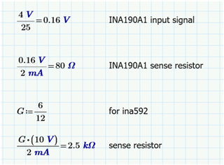

    3. 我仿真了电路(见下文)。  我使用了-10V 至+10V 的 DAC 信号。  "检测"电阻设为400欧姆。  这将生成-14.06mA 至+10.938mA 的电流。  计算结果也如下所示。  计算结果 和仿真结果是一致的。  如果您查看仿真结果 I 参数 阶跃负载。  这意味着 我使用不同的负载进行测试、并查看响应如何变化。  请注意、无论负载如何、输出都会跟踪、直到 INA592达到其正 或负输出摆幅限制。  使用5k 之类的大电阻时、其发生得更快。  当使用500欧姆等较小的电阻器时、放大器可以在整个输入范围内无限摆动。
    4. 您的电路可能出现的一个问题是您达到了符合性限制。  另一个问题是使用外部电阻器。 R150。

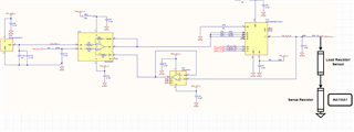

    在我们的例子中、 INA592IDT 由+-15V 电源供电。
    DAC 只能在0至5V 之间摆动。
    我们将使用 Howland 电流源为 PT100、PT1000和其他一些 RTD 生成激励电流。
    PT1000的电阻可高达2.6K 欧姆、而激励电流在 PT1000电阻变化范围内保持1mA。
    我们可以直接从 DAC 驱动 Howland。
    在我们的设计中、Howland 电流源的电流输出(通过 R76电阻器)将经过传感器(PT1000、PT100)、然后到达检测电阻器。 感测电阻是一个2K 欧姆电阻器、用于确保所需的电流值(由 DAC 设置)通过传感器。
    检测电阻连接到电流检测放大器(INA190A1)的输入。
    希望我们的设计让您清楚了解。

    我选择了组件、这样可以得到0mA 到2mA 的范围。  您可以使用 下面的公式根据需要调整范围。  如果您只需要正 电流、则不需要 INA592、则反相输入端的电压基准。  我测试了100ohm、1k 和3k 负载的输出摆幅。  由于3k x 2mA = 6V、并且 INA592可以输出接近15V (大量裕度)、因此在此范围内不存在合规性问题。  这个设计的精度由 DAC 输出精度、感测电阻器和 INA592的增益/偏移误差决定。  分流电路被设计成针对2mA 信号输出4V 电压。  它的精度由分流电阻器 容差和 INA190A1的增益/偏移误差决定。  下面是仿真结果图片以及仿真文件。  该电路应该可以用作具有指定负载范围的电流输出。  这是一份含有大量 RTD 详细信息的好文档(《RTD 测量基本指南》 )。  总之、电路按预期工作。  如果您有其他问题、请告诉我。
