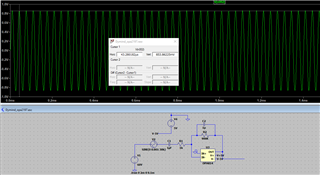

其他问题:我 在 LTSPICE 中仿真 OPA814。
但我将增益设置为900倍。 输入信号为30kHz、0.001V。
但输出不是900mV、而是850mV。 您能为我提供一些解决该问题的建议吗?

    尊敬的玉溪:
    OPA814具有50uV 的典型输入失调电压、这也会使您的输入增加并导致输出误差。
    因此、您的输出将是(1mV-0.05mV)* 900= 855mV。
    这是您在仿真中得到的、
