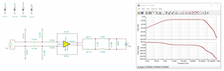

如何为 连接到 ADC3644的 THS4541电路模拟带通滤波器和干扰滤波器。
请发送仿真详细信息 和过程
    尊敬的 Saritha:
    您可以使用 TINA-TI 来模拟带通和毛刺脉冲滤波器。 要查看滤波器的行为、您可以创建电路、然后运行交流分析。 可通过依次单击"Analysis"->"AC Analysis"->"AC Transfer Characteristic"来完成此操作。 结果如下所示。
    带通滤波器:
    干扰滤波器:
    我还在下面附加了 TINA 仿真文件、这样您就可以根据您的应用需求进行仿真和进行任何更改。
    e2e.ti.com/.../THS4541_5F00_Bandpass_5F00_E2E.TSC
    e2e.ti.com/.../THS4541_5F00_Glitch_5F00_E2E.TSC
    如果您有任何其他问题、敬请告知。
    谢谢。
    尼克

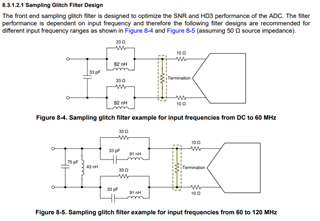

    对于干扰滤波器:
    干扰滤波器的作用通常类似于低通滤波器。 此 E2E 主题(链接)介绍了 如何设计干扰滤波器。
    此外、数据表概述了用于从直流到60MHz 的输入频率的干扰滤波器设计、我认为这符合您的应用需求。
    图8-4是一种低通滤波器设计、而图8-5是需要滤除一系列频率的带通滤波器。

    我已经修改了干扰滤波器、-3dB 频率为60MHz、如下所示
    我可以进一步提高带通滤波器的性能、但需要更多信息来确保设计符合您的应用需求。 低通带频率和高通带频率是多少? 您还希望实现什么增益?
    谢谢。
    尼克

    尊敬的 Saritha:
    感谢您提供这些额外信息。 根据这些信息、我建议采用以下配置来实现具有这些规格的带通滤波器。 此外、此 差分滤波器设计文章 和 带通滤波器计算器 可能有助于了解所选的架构和值。
    解决您的另一个问题:连接到这两个滤波器的输入电压源对系统的频率响应没有影响。 因此、这就是该滤波器的准确频率响应。
    谢谢。
