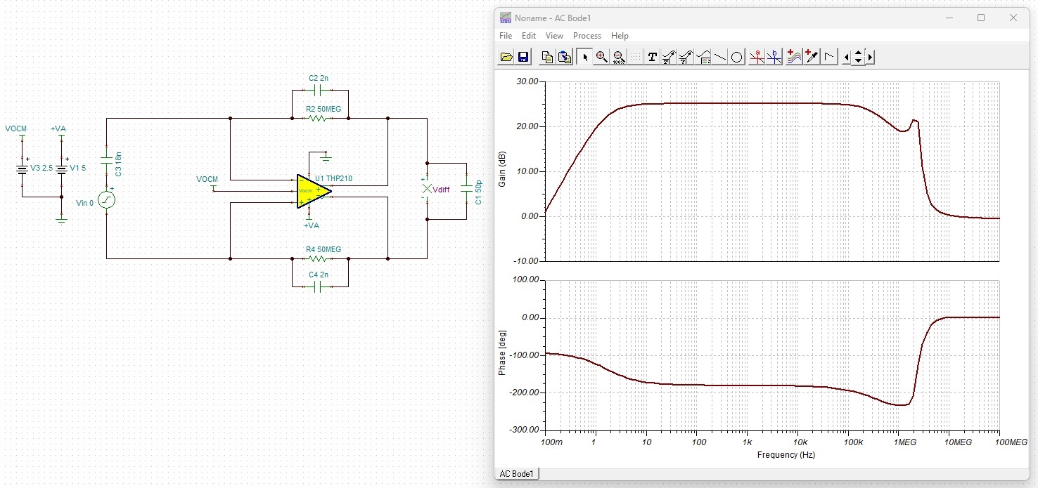

上下文:
我们的应用是对距离放大器电子设备数米远的压电式水听器传感器发出的信号进行放大。 传感器的充电灵敏度为3.15pc/Pa
我们使用了 TI-TINA 对其进行仿真。
传感器的等效模型是与18nF 电容器串联的电压源、使其成为不断变化的电荷源。
然后、将差分 THP210放大器配置为电流到电压放大器(馈送到我们 ADC 的差分输入)
运算放大器的通带差分增益为2 x C3/C2 = 2* 18nF/2nF = 18V/V (或+25dB)
反馈元件 C2和 R2共同决定了低频滚降频率(1.59Hz)
在实际应用中、输入电缆会具有电阻、该电阻会与 C3合并、以确定高 频滚降
我们只对高达20kHz 的放大信号感兴趣、因此我们对放大 器的频率响应下降到该值以上感到高兴。 可以添加额外的输入电阻来对其进行微调。
问题:
我的问题是、该放大器是否稳定(以及裕度如何?)
如果不稳定、则 需要向反馈环路添加哪些补偿元件来使其稳定?
我们发现的在线示例似乎都是指稳定电压放大器、而不是"电流到电压"放大器、因此我们不清楚所需的分析。
例如、在 TI-TINA 中、波特图与电压源相关、而不是与18nF 电容器输出端的电荷相关。 因此、相位图从-90开始、然后下降至-233。
我不能确定这是否意味着"实际"相位只从0下降到-143、所以当增益>0dB 时、它永远不会接近-180、所以它始终是稳定的?
高于1MHz 的运算放大器的行为看起来非常奇怪、其中增益峰值突然变化、导致相位回零。 这是否指示了振荡?
    Nicholas
    您认为此电路存在稳定性问题是正确的。  下面是一个 PDF、其中包含原始电路以及经修改的稳定电路的仿真摘要。  此外、下面列出了仿真文件。  请告诉我、您的应用是否可以接受这些修改。
    e2e.ti.com/.../stability-of-THP210.pdf
    e2e.ti.com/.../thp210-stability_2D00_modified_2D00_circuit.TSC
    e2e.ti.com/.../thp210-stability_2D00_origional_2D00_circuit.TSC
    e2e.ti.com/.../thp210-transient_2D00_origional.TSC
     e2e.ti.com/.../thp210-transient_2D00_modified.TSC

    我现在看到了您 是如何在 TINA-TI 中执行开环和瞬态测试的、而不是我施加电压源的方式、该电压源只向我展示了闭环响应。
    我还(最终)弄清楚了你是如何通过后处理器函数对话和 AOL/LoopGain 来绘制(1/β)的。
    如果我了解了您已经完成的操作、稳定性调整纯粹是为了增加 输入的电阻(在 PCB 上引入固定值电阻器、以添加传感器和电子设备之间电缆的较小固有电阻、从而使总电阻 高达500R)、 从而修改输入 RC 时间常数、这本身会修改环路增益。
    我认为最终闭环系统响应现在看起来是这样的...
    因此、低通滤波器转角频率现在看起来为1/(2xPIx18nFx500R)= 17.6KHz、这 应该 适合我们的 应用
    从量化修改后的电路表格的角度来看、当环路增益为0dB (在8.66Mhz 下)时、您的图形似乎显示环路增益的相位为+58.29度、表示相位裕  度为58.29-(-180)= 238.29度(即其高于-180的距离)、所以它是稳定的(即>45度)?
    到环路增益的相位达到-180度(2.74Ghz 时)时、环路增益幅度为-151.54dB、这 意味着 大增益裕度为151.54dB、这也表明它非常稳定?
    您能否确认我的 解释是正确的、尤其是我对相位裕度为 238.29度的理解。
    再次感谢您的参与。
    尼古拉·李
    Nicholas
    您对带宽和整体电路决策的理解是正确的。  但是、需要调整相位裕度的计算。  当电路处于极低频率时、电路处于最大增益状态、反馈为负(180度输入/输出相移)。  随着频率逐渐增大、反馈相位开始偏移。  如果反馈相移变化180度、则反馈为正极、电路将振荡。  相位裕度是指180度相移之前的裕度。  因此、如果相位始于180度、则相位裕度就是相对于零点(在本例中为58度)的相移。  我们建议相位裕度至少为45度、以防止不稳定并实现合理的趋稳。  有时、为了更好地查看初始相位、将交流扫描中的低频点设置为非常低的频率(本例中使用了1MHz)会很有用。  我希望这个解释对你有所帮助。  有关  稳定性理论的详细说明、请参阅 www.ti.com/.../ti-precision-labs-op-amps.html 的稳定性部分。  我希望这对您有所帮助。
