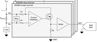

大家好、我使用的是 INA290A3。 如以下典型电路所示。
My Circuit;
当输入电压达到大约0.7Vdc 时、输出电压会变为1Vdc。
低于0.7Vdc 和高于0.9Vdc 不会发生这种情况。
我想知道你对这种情况的评论。
输入电压;
输出电压;
    您好、Cenk:
    这里有几个问题。  第一个主要问题是 INA290只能在高 VCM 下工作。  这意味着 Vin 必须大于 VCM = 2.7V。  它可能在低于该电压时开始工作、但我不建议在低于该电压时使用。  如果您想要具有低 VCM 范围的类似规格、请查看 INA293、INA296A、INA296B。  另外、请验证您的原理图和实际电路是否与我假设原理图的 IN+和 IN-引脚相反。
    哈维尔
    Javier、非常感谢您、我将尝试 INA293。
    您是对的、我快速进行了绘图、结果是错误的。
    塞恩克
