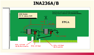

    尊敬的 Mitch:
    请参阅随附的图片、以了解器件如何连接到我们的 PCB 产品上。
    SMT 传感器电阻器和 I2C 上拉电阻器位于 PCB 上、所有其他部件/连接都是有线/焊接的。
    在这种布局下、我们不希望精确测量电流、但应该可以精确读取总线电压。
