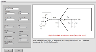

    感谢您提供更多信息。 客户正在使用哪种 ADC?
    根据 ADC 和配置、驱动运算放大器需要最小增益带宽。 您还可以使用模拟工程师计算器来计算最小带宽(以及输出端的最佳 RC 滤波器值): https://www.ti.com/tool/ANALOG-ENGINEER-CALC

    我认为 ADC 可能不是关键、他们想知道运算放大器的输出模拟信号是否会有一定差异、具体取决于  OPA4348和 OPA4171的不同差分阻抗和共模阻抗?

    由于输入阻抗、OPA4348和 OPA4171的输出误差不应有显著差异。 在查看每个输入的等效电阻时、电阻器的并联组合大约为100k。 因此、运算放大器的内部输入阻抗不会是导致误差的主要因素、而匹配电阻器对于确保最小采样误差更为重要。
    如果担心输入阻抗、客户可以使用 OPA4991、因为它的输入阻抗比其他两个器件更高。
