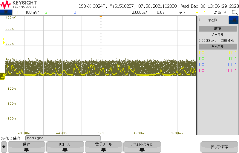

大家好、
我正在跟进下面的 e2s 帖子。
https://e2e.ti.com/support/amplifiers-group/amplifiers/f/amplifiers-forum/1312832/lmh2121-minimum-output-det-voltage
当没有射频输入信号时、它们预计最小输出电压将如下所示。 但是、您可以看到波形(CH1)、输出电压超过30mV、这是最大值。  因此、他们为什么要提问并需要您的建议/建议。 EVM 用于此评估。 您能支持吗?
高桥典之
    大家好、
    对此有何评论?
    高桥典之
    尊敬的 Takahashi-San:
       输入是否端接至50欧姆? 我建议使用50欧姆的端接电阻并再次检查波形。
    赫鲁迪
    尊敬的 HruDay-San:
     这是使用50Ω 端接时的波形。
    藤泽裕纪
    您好、Fujisawa-San、
      我将对其进行测量、并很快与您联系。
    赫鲁迪
