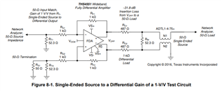

团队好,
我的客户计划使用 THS4551将单端信号转换为差分信号、以到达 ADC 的输入端。 他们的预期增益为1V/V、因此他们计划像电压跟随器的原理图那样设计 THS4551。
原理图如下所示。 恐怕全差动放大器不能这样设计、它与数据表中推荐的原理图不同。 因此,我想要求你的 adicve。
我是否可以仅按照以下原理图将 THS4551设置为电压跟随器? 如果没有、您能否解释原因?
谢谢。
Br、
制造商
    尊敬的 Manu:

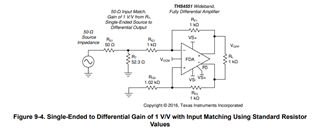

    当然、您也可以拥有一个 FDA、它是 G=1V/V 配置中的单端输入源至差分输出。 数据表中的图8-1和图9-4显示了该配置。 为了与 ADC 连接、您的负载将与这些图中所示的负载不同。 但是、为了生成单端输入信号且 G=1V/V、反馈网络和输入级应该相似。
    查看上面连接的原理图、该电路似乎与数据表图10-2中的电路非常相似、其中显示了多反馈(MFB)低通有源滤波器。 您的客户是否计划在连接 ADC 之前使用 THS4551级同时进行滤波? 如果是、 我可以共享一些资源、以帮助创建滤波阶段。 注意:图10-2中的电路也是单端输入、且 G=1V/V (1.2k Ω 电阻器可设置增益)。
    谢谢。
    尼克
