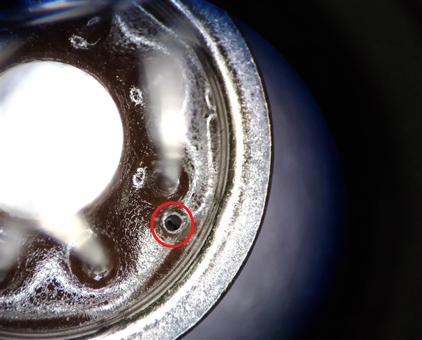

尊敬的团队:
在1#设备(D.C.-2107)中观察到的吹孔请参考随附的图片。 我们需要标准参考和支持文档才能接受。
TI 订单#T04364773
    大家好、Tanju:
    他们是否确认"吹气孔"进入内部? 你能用针刺穿它吗?
    这可能只是收割台制造过程中形成的一个小气泡。 装配过程中不会重新熔化玻璃。
    如果"孔"确实通过,那么它将无法通过100%生产泄漏检查。
    如果您确实希望创建退货、则必须联系您通过其购买器件的经销商。
    请参阅下面有关退货流程的说明:
     https://www.ti.com/support-quality/additional-information/customer-returns.html
    请发送泄漏测试报告以接受此器件。
    大家好、Tanju:
    此器件为商用器件。 MIL/QML 器件中没有提供批次报告。 除非存在已验证的故障、否则我们可以执行的操作不多。
    他们可以尝试上面的退货流程、但对于一款器件、我怀疑它是否会被接受。
