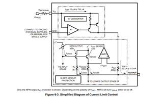

如果我们使用具有双电源(在本例中为+/- 15V)的 LMH6321、我们是需要使用 GND 引脚还是可以让其悬空?
    您好、Glenn、
    参阅数据表时、我可以看到图6-3中有一个适用于双电源配置的指定 GND 连接:
    我想此引脚是"GND"、因为它是双电源供电的中位电压、但如果在单电源配置中使用、则应该设置为"中位电压"。
    如果使用平衡双电源、请连接到 GND。  如果您使用的是不平衡的双电源或单电源、则必须连接到适当的1/2 Vs (Vs_total)/2直流电压。
