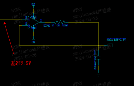

我的客户使用了 OPA2192参考 输出偏差。 输入为2.5V、 输出分别为2.5V 和-2.5V。
这是跟随器电路。
这是用于确认 放大器
测试方法:使用六位半万用表采集基准电压和运放输出电压、并多次上电以记录值(以下数据选择数值偏差较大的数据)
输入(V) 跟随器:+2.5V 反向:-2.5V
2.49987 2.50048 2.4931
2.49987 2.49983 2.4931
2.49985 2.4998 2.49284
您可以提供一些建议吗? 是由最大电压还是漂移引起的?

    1. 将电容器直接连接到运算放大器的输出会导致不稳定。  我无法阅读您的原理图、因此我无法仿真您的电路来测试稳定性。  不过、我相当肯定您看到的问题是稳定性问题。
    2. 在运算放大器输出端和负载电容器之间放置一个电阻器将有助于稳定性。  您必须选择正确的电阻值。   确定驱动电容负载的最佳隔离电阻 应用手册介绍了选择过程(请参阅公式2)。
    3. 在反馈环路内放置一个电阻器(如上图所示)不能用作隔离电阻器。  电阻器需要在环路外部。
    4. 来自 OPA192数据表的下图显示了稳定性与电容负载间的关系。  请注意、放大器可以容忍具有较大隔离电阻的较大电容器。
