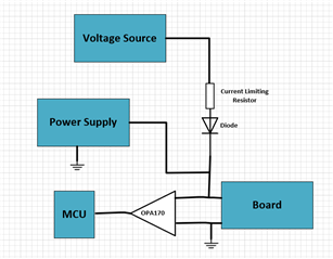

我们有一个需要检查其短路的 PCB。
我之前参考过应用手册" 诊断技术在接线线束中检测开路和短路"
短路可能是由总成错误或接线错误造成的。
能否使用以下电路在 VCC 和 GND 线之间进行短路检测?
只有在没有短路时、外部电源(标记为电源)才会连接到电路板。
限流电阻器将与电路板电阻一起形成一个分压器
短路会导致其 VCC 和 GND 引脚之间的电阻为零、因此其两端的电压将为零。
使用 OPA170测量此电压、然后将电压提供给 ADC。
如果 OPA170的输出端存在电压、则表示不存在短路、我们可以为器件供电。
您能评论一下这个架构吗?
    本应用手册使用差分放大器测量差分传输线路两条线路之间的电压。
    若要测量单个电压、您可以使用任何配置为电压跟随器或简单放大器的运算放大器、但也可以直接进入 MCU 的 ADC 输入。 如果您需要数字输出信号、请使用比较器。

    板中有很多电容器。
    这会产生任何问题吗?
    您能否确认应用手册 Short Circuit Finder 是否 适用于我们的应用?
    正在查找您的回复
    向带有电容器的电路板施加电压时、电压将缓慢上升。 电路板短路时、电压不会上升。 就需要检测此差异。
    该应用手册使用 LM10、因为它不需要很多外部元件来驱动蜂鸣器、但这不一定是您想要的。

    我们是否可以使用此电路来测量 PCB 的电阻?
    从0欧姆到大约100k 欧姆、
    您好、Sv:
    没问题!
    只要您为差分放大器选择合适的外部电阻器、我认为这样就可行。 另外、您为什么选择 OPA170? 我们拥有 OPA990、它是我们的下一代高电压运算放大器、可提供更好的输入共模电压范围。
