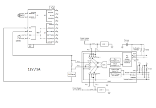

    尊敬的 Mohamed:
    进行确认。 是否可以像下图所示连接 INA3221。 我使用一个通道来测量珀尔帖元件的电流。 Peltier 的控制器是: PTC5K-CH 5A 温度控制器,机箱安装–波长电子设备( teamwavelength.com )
    控制器的电源电压为12V 直流。 第一个5分钟的 Peltier 正在加热以达到正确的温度。 然后、将珀耳帖的极性反转、以冷却珀耳帖。 实际上、电压不会进入负极侧、仅极性会反转。 这种连接是否可行? 或者 INA3221数据表中的双向文本意味着什么?
    尊敬的 Kimmo:
    您在数据表中指的是哪种双向文本? 我无法找到它。 此外、INA3221允许从-163.8mV 到163.8mV 的负分流器值。 系统会从 IN-读取 VBUS、因此切换极性会导致12V (如果我正确理解)也进行切换、这将违反 INA3221的0至26V 规格。
    此致!
    穆罕默
    德
    尊敬的 Mohamed:
    谢谢。 我找到提到该双向文本的旧产品说明书。 较新版本不再包含该文本。
    如果我精确地说、没有负电压。 该器件中只有+12V 和 GND。 当极性改变+12V 且 GND 改变它们的位置时。
    在本例中、似乎无法使用此 INA3221。 谢谢、我必须找到其他解决方案。
    金莫
    尊敬的 Kimmo:
    在这种情况下、双向意味着允许-163.8mV 至163.8mV 范围内的分流器值。 我相信他们删除了双向这个词,因为它开始令人困惑,我很抱歉误解。 如果有我可以帮助您的其他事情、请告诉我。
