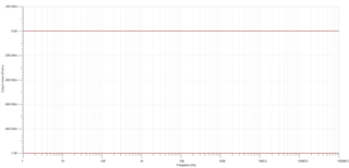

    我有两个与噪声分析有关的问题、在同一个仿真中针对(跨阻测试-OPA856.TSC)我看到输出噪声是如下所示的恒定图形、正确吗? 请问、为什么它在所有频率中都是恒定的?
    关于 SNR、似乎很高、这符合现实吗? (84.55dB @ 3MHz)、我预期大约为50dB!

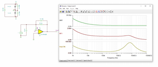

     由于堆叠了多条曲线使得轴标度更大、因此输出噪声看起来平坦。 当您前往查看单独的曲线时、您会获得以下图表:
     波形图与数据表图7-5相匹配、该图显示了为该器件建模的噪声:

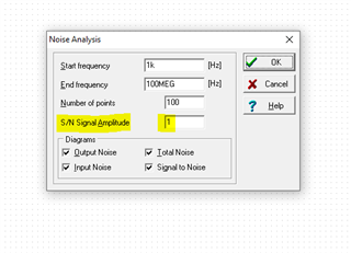

     对于 SNR、TINA-TI 按以下方式计算:
    其中、Vsig 是预期的信号振幅、在噪声分析对话框输入中默认为1V、Vtot 是总噪声@频率。
    在您的情况下、 3MHz 处的总噪声为 56.11uV RMS、如果您选择"1V"进行 SNR 分析、您将根据观察到(=20*log (1V/56.11uV)= 85dB)读出85dB 的 SNR。
