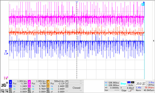

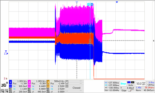

我们使用 LM2904DR 作为 UC2845反激式电压控制环路,我们发现在一些批次中 LM2904输出噪声可能是非正态的。
这是我们的 LM2904电压控制环路 sch, IN-(PIN2)输入分压器连接到2.5V 基准源到1.2V, IN+(Pin3)连接反激输出3.3V 和 OUT1 (PIN1)连接 UC2845 VFB 引脚来控制输出电压。
 UC2845 输出12V 电源 GND 将连接到 LM2904 GND,而 UC2845将具有140k 的开关频率。
下面是测量 LM2904中的和输出波形,我们发现140k 开关频率会  通过地线干扰 VIN 引脚,导致振荡和不稳定的输出回路。 但是、只有极少数批次的客户会遇到此问题、而过去生产的机器不会出现此类问题。 我想问一下、我们 LM2904的抗干扰能力是否因批次而异。

    您好、Gabriel:
    LM2902批次可变性在输入电压不正确时最大、尤其是对于低于器件接地引脚的输入。 从蓝色的负脉冲开始、看起来像是"高噪声周期"。 哪些节点为蓝色、粉色和红色?
    尊敬的 Ron
    蓝色表示 PIN3,红色表示 PIN2,黄色表示 PIN1输出。
    如果我添加一个一阶 RC 滤波来降低这些140K 开关 频率.
    Gabriel、
    我在底部看到黄色、在波形中看到红色。 所以它们是一样的?
    噪声对于噪声具有相反的极性。 这让我想知道12V_RET 点是否全部相同、或者开关电流是否使它们不同。 这种 过高的噪声可能是布局问题。
    引脚4上的噪声是多少?
