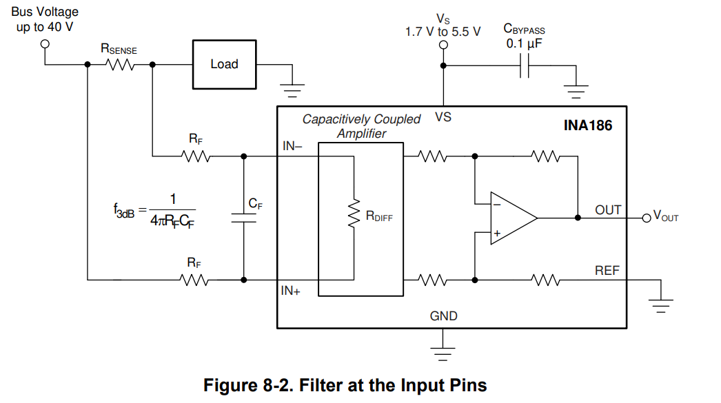

我使用 INA302来保护28V 15A 电源的输出。 我 有 单独的比较器来设置两个跳闸点、13A 和15A。  13A 跳闸连接到第二个比较器、使用电容器通过引脚10具有2.5ms 的延迟、并且运行良好。 15A 跳闸与第一个比较器相关。 但是、当电源负载变化时、15A 跳闸不断发生。 开关瞬变可高于15A、持续时间约为2-3ms。 我想知道是否可以通过某种方法将延迟添加到第一个比较器、以便它可以停止负载变化时的跳变、因为默认值小于1us? 如果不能 、是否有办法滤除瞬变、从而使15A 不会因负载变化而跳闸?
我的原理图与数据表示例图相同。 48、具有7.5R 输入端子电阻器。
谢谢。

    为 INA302实施一个输入滤波器将是一个很好的选择、我认为这是您当前的方法:
    这是另一个数据表中的公式、但使用该滤波器、您可以将电阻器和电容器的大小调整到适当的频率、以避免在输出端看到瞬变。 您是否尝试过调整差动电容器的大小以降低3dB 切屑频率?

    Joe、您好!
    感谢您提供过滤信息、我认为这正是我要寻找的。 您知道 输入电容器(CF)的尺寸是否有任何限制吗? 我想使用47 μ F。 与7.5R 串联电阻器一起、应获得一个225Hz 3dB 点。

    对于 CF 没有限制、使用7.5欧姆电阻器应该效果良好、47uF 电容器。

    Joe、您好!
    我将输入电容增加到47uF、瞬态噪声被滤除。 不再会发生误跳闸。 非常感谢!
