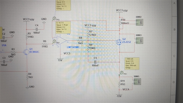

您好,
原理图如下图所示。 引脚的最大输入电压为14.7V。 如果 VCC3电压过高、运算放大器是否会烧毁? 对于相同的输出电流、降低输入电压需要增加 R10电阻值。 R10电阻值不应过大、否则会增加功耗并可能导致电阻烧毁。 是否有很好的解决方案? 电路图是否有良好的改进计划?
    尊敬的 Jeno:
    您能否说明一下负电源电压是什么? 您期望 VCC3达到多高? 原理图标有15V、但它是否预计会更高?

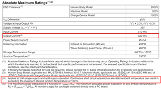

    LM7341没有短路保护功能、因此在高输出电流下长时间使用会导致器件过热并损坏器件本身。
    阿什利
