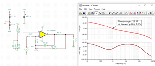

我们目前正在使用采用单位增益配置的 OPA349SA/3K (拓扑结构略有改动)、以便在正输入端子上接收0.675V 电压并从电路输出0.675V 电压。  下面是电路:
我们注意到、我们在输出上看到了陌生人的行为。  它在所有温度下都会发生、但随着温度下降(最低0C)、情况会明显变差。  它是一种普遍的不稳定性。  有时 VREF_DDR3 (如上图所示)会振荡几个100mV。  有时 VREF_DDR3的增加速度非常慢、接近2.5V 的电源轨电压(这可能只是一个非常缓慢的振荡)。  电流负载约小于1uA、因为它只是馈入高阻抗输入的基准阈值电压。
我们要查看2件事:
(1)我们的电路拓扑是否不稳定?  您是否可以找出有问题的任何东西?  为完整描绘、OPA349的引脚1 (正端子)由分压器供电、分压器由两个10k 电阻器和一个0.1uF 电容器组成、从分压器的中点到接地端。  1.35V 输入到分压器中、产生0.675V 的运算放大器输入。
(2) TI 提供的一条日期为2003年7月3日的产品警报指出 OPA349受到潜在振荡的影响、在低增益配置中最严重。  我认为修复程序已经存在很长时间、而且我们所有的零件都是近期通过常规渠道采购的、因此这种情况不太可能发生、但问题描述正是我们所看到的、所以我想确认一下。
如有任何帮助,将不胜感激。

    我在我这边模拟了你的电路、发现这里有大约34度的相补角。 对于稳定的电路、我们通常建议设置约45度、但这将略微稳定、可能会对振荡产生影响。

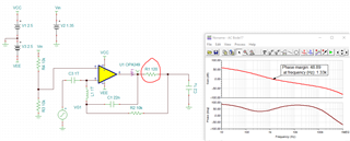

    为了缓解这种情况、我建议首先通过增大 Riso 值来增大相位裕度:
    在大约120欧姆时、相位裕度大约为48度。 请检查振荡是否随着该变化而消失。 如果振荡仍然有问题、请分享显示为"Vref_DDR3"的示波器图像以及输入看到的。

    您好、Paul、
    我在仿真中通过在2.5V 电压下使用单电源进行了验证、结果发现相位裕度没有变化。 我将初始仿真设置为分离电源、以确保正确的直流偏置仿真。

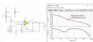

    您好、Paul、
    快速更正了我的仿真、但这不会改变我们关于增加 Riso 的建议。
    我将偏置点放置在错误的位置、因此取消了相位裕度计算。 我将更正后的仿真显示在下面。 但请注意、增大 Riso 确实会改善相位裕度、并可能有助于修复振荡问题。
    原始电路:
    Riso 增加到150欧姆:
