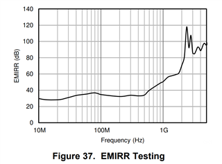

器件数据表 显示的 最大输入共模 电压为3.8V。 这是否意味着5V 电源供电时输入引脚电压不 能超过3.8伏、而下电路不能用于运算放大器 LMV832。
是否有任何其他像 LMV832这样的抗 EMI 运算放大器具有高 EMIRR 值和轨到轨 I/P 和 O/P? 我特别寻找抗噪的射频信号.
提前感谢。

    OPA333和 OPA333-Q1运算放大器的 EMIRR+比率下表列于运算放大器的 EMI 抑制比一文中、但各运算放大器的数据表中并没有相同的信息。
    我能否 根据  本文提供的信息选择 OPA333 /Q1以获取所需的 EMIRR +值?

    也许、但是与印刷电路板走线相比、封装尺寸的差异可以忽略不计。 运算放大器的抑制应该比封装更为重要。
    将 RC 低通滤波器放置在同相输入引脚附近以获得更多的 EMIF 抑制。 例如、 运算放大器旁边 IN+和 V-之间的15pF 电容器、运算放大器附近也有一些电阻可以在进入运算放大器之前降低 EMI。
    明白了。 只在非反相端子上添加 RC 滤波器有什么意义吗?
    Rohan,
    反相输入也可以具有滤波器。 将截止频率设置为高于运算放大器带宽的10倍。 3.5 MHz 或更高、以防止反馈相位滞后。 。
