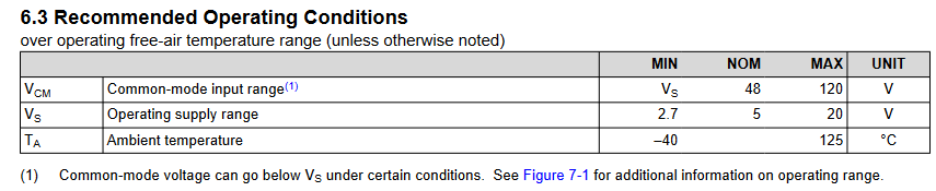

在 INA290数据表中、VCM 范围指定为 Vs (V)~ 120 (V)、如下所示。
如果 INA290的 Vs 以3.3V 电压供电、那么+12V 和+3.3V 都在电流检测范围内、如果 INA290的 Vs 以15V 电压供电、那么+12V 和+3.3V 都不在电流检测范围内?
谢谢你。
JH

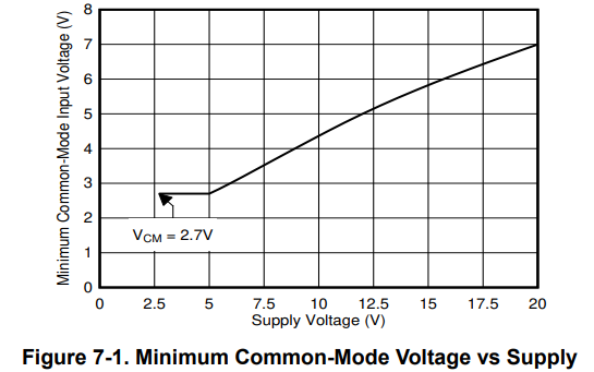

    使用15V 电源时、下限实际上接近6V。但如果您要使用15V 电源测量3.3V、则需要另一个器件。

    正如 Clemens 指出的、数据表第7.3.1节详细介绍了这些限制。
    此致、Guang
