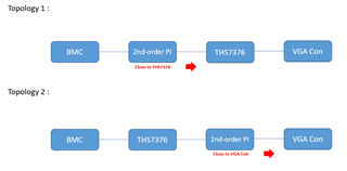

关于 THS7376有一些问题、请帮助回答。
1. THS7376应用建议使用哪种拓扑?
2.如果使用以下拓扑,建议使用何种布线阻抗值?
(《BMC 布局指南》建议此拓扑布线阻抗为50欧姆。)
对这两种拓扑有什么建议吗?
BMC Layout guide 建议的拓扑类型:
谢谢!!

    您好,ChaoKai,
    THS7376具有高输入阻抗和低输出阻抗。  由于模拟视频中使用的同轴电缆、视频终端通常使用75欧姆、但如果电路完全位于 PCB 上、则可以使用更标准的阻抗、例如50欧姆。
    只要您使用电阻器正确端接、就可以使用任一拓扑。  如果建议 BMC 的电阻为50欧姆、则可以在此处使用该阻抗。
