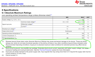

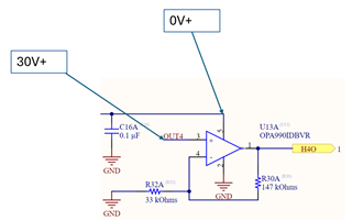

当输入电压大于 V+电源电压时、OPA990运算放大器将发生什么情况。
这是否会对运算放大器造成内部短路或其他永久性损坏? 是否有长期降级的机会?
对于我们的器件来说、这是一个潜在的故障情况、其中 V+电压轨为0V、输入为30V。
    超过绝对最大额定值可能会损坏器件。
    如果您可以将钳位电流限制在小于10 mA、例如使用串联电阻器、OPA990也可以。 电源中的电流可能正常、也可能不正常。
    我们使用一个设置为3mA 的限流芯片来限制 V+功率。 我们是否还需要将正输入端子的输入限制为10mA?
    如果输入端没有电流限制、从输入端流入 V+(以及为 C16A 充电)的电流会超过10 mA 并损坏输入端。
    尝试远离10 mA、并包含高于30V 电压的安全因数。
