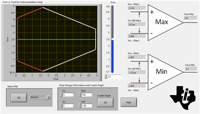

我正在使用 INA333AIDGKR 来放大+/-50mV 和+/-40V 之间的信号。 我正在尝试耦合输入电路、使其尽可能具有非侵入性、产生的损耗最少、并且具有很少的元件。 您能否评论一下随附的电路、以了解它是否与 INA333AIDGKR 一起符合我的期望? 希望你能帮我。 (我将使用的增益为100、引脚5上的基准电压将为1.65V。)

    此外、我建议使用 模拟工程师计算器中的 INA Vcm 与 Vout 工具 来验证您将 在线性工作范围内使用 INA333。 在+5V 单电源电压、2.5V 共模电压、100增益和1.65V 基准电压的情况下、INA333的差分输入限制为(-15.5mV、32.5mV)以保持在线性范围内。

    我当时正在审查设计、不得不进行许多修改。 我将打开另一个主题、在其中发布完整的设计、因为我计划为示波器制作一个 DIY 差分探头、并希望看到结果如何。
