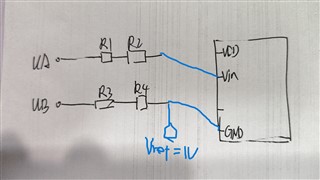

您好、专家!
这是负责 Gree 的斯凯拉。
我是否可以确认他们的设计是否符合以下要求来感测交流电压(VAB=380VAC)? 您可以提供一些建议吗? 谢谢。
Br、
斯凯拉
    您好,斯凯拉,
    他们可以改用 AMC1350、否则需要将1V 基准施加到输入电压、而不是接地。
