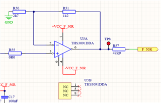

我将一个 PWM GPIO 连接到输入、并将输出连接到50R 示波器输入:
当 PWM (70KHz)下降完成时(从3V3到0V 的下降沿)、50ns 的时间间隔为1V。 你知道它来自哪里吗?
请注意、如果我连接或不连接 F_50R 上的示波器、则会出现相同的问题。 看起来、间隙是由 THS3091在内部完成的。

    这是一个你正在得到的有趣的结果。 我想知道能否将增益切换到更高的增益来调试电路。 您是否能够使用1.2k RF 尝试2V/V 的增益? 这会将器件置于已知配置中、因此我们可以排除其当前所处的增益配置。 我还想知道您是否直接在同相输入(R55的左焊盘)探测输入信号? 这将确保我们比较进入器件的最准确输入信号。
    伊格纳西奥
    您不会显示电源电压、如果您最初坐在输出端饱和、该间隙是过驱恢复时间、请尝试保持线性、并为放大器提供足够的电源余量
