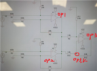

我想使用 TL084来感应交流电、如图1和图2所示:
图1
图2
TL084 VCC 为14V、VCC 为-14V

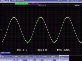

理论上、当电流为0时、分流器两端的电压相同、所以 OP1和 OP2的输出电压也相同

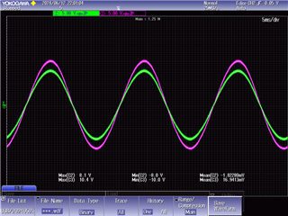

如图3 (绿色是 OP1的输出电压、紫色是 OP2的输出电压 )和图43 (紫色 是 OP2的输出电压 、绿色 是 OP3的电压、V-)所示、实际测量后看到它确实如此
图3
图4

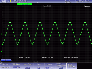

我的问题是为什么 OP3的输出电压失真?
如图5所示:
图5
我认为该波形非常接近0或正弦波。
您有什么想法吗?

    尊敬的 Wang:
    您能否澄清几个方面:
    • Rsense 的价值是什么?
    • 预期的电流值是多少?
    • 预期输出值是多少?
    •   应用中使用了哪些容差电阻器?
    • 在应用测试中、输入是否在 OP3级连接在一起?
    如果您有任何问题、敬请告知。
    Ashley
    Ashely、您好!
    Rsense 值为100mohms ~ 200mohms
    2.最大电流值约为交流12A
    3.范围为-1.65V ~ 1.65V
    4.电阻容差为1%
    5.我画错了,输出 OP1和 输出 OP2 没有连接(删除你圈出的线)
    Ian
    您好、Ian、
    感谢您提供更多信息。 V3和 V4的输入范围和频率是多少?
    我试图运行一些仿真、但无法重现失真行为。 我将在下一个实验中进行测试、看看我是否可以复制该行为。 请在19年6月19日星期三之前给我看看结果。
    Ashley
    尊敬的 Ashley:
    V3和 V4大约是 AC 165V、60Hz。谢谢。
    Ian
    您好、Ian、
    感谢您提供的信息。
    我相信您最初的陈述是正确的:该值接近于零。
    由于 OP1和 OP2之间的输出电压差异存在细微差异、因此会形成该波形。
    峰值波形:   紫色看起来稍高、
    最小值:  绿色看起来略低
    这将创建您在 OP3输出上看到的正弦波形。
    由于差分放大器仅使用1%的电阻器、这一点进一步成为可能。
    我认为"失真"只是通过的60Hz 耦合的谐波。 由于这个电路的架构、OP1和 OP2上的小误差很有可能通过这样的信号链耦合。 系统是否可以容忍此误差?
    使用60Hz 负载电流时、电路是否工作?
    如果您有任何问题、敬请告知。
    此致!
    Jacob
    亲爱的雅各布、
    感谢您的答复。
    这使得我无法增加 OP3的放大率、因为 OP3的原始失真也会增加。
    我将使用0.1%容差电阻器而不是1%容差电阻器、然后重新进行测试。
    Ian
