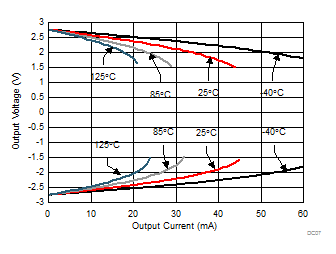

我想知道数据表中未列出的以下规格。
1.当 VOL = 0.5V 时、输出灌电流是多少?
2.额定功率耗散[mW]是多少?
3.输入电压为5V 时、轨到轨输出电压的最小值和最大值是多少?
Conor
    1.典型值见图6-31:
    2.根据封装和环境温度、Pmax =(TJmax−TA)/ RθJA
    3.见图6-31。
