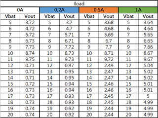

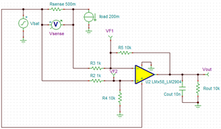

我使用 LM2904V 设计高侧电流检测电路。
我手动制作了一个电路并进行测量、但 在 Vbat 低于12V 时输出电压异常、如下表所示。
我想知道为什么 OPA 的哪项功能导致了这种情况?
另一个问题是、为什么 V+不能低于 IN+? 它还会导致输出电压异常。
    LM2904V 没有轨到轨输入;输入共模电压范围至低于正电源2V。 使用 TL081H 或 OPA990等器件。
    为了能够使用高于电源的输入电压、您需要一个专用的电流检测放大器、如 INA180。
    嗨、Sky、
    克莱门斯是正确的。  LM2904V 的一些局限性使其不适合高侧电流感应。 为做到这一点、可确保共模电压不会违反数据表、但很多时候人们仅使用轨到轨器件、因为这样更容易确保不会违反规格。
