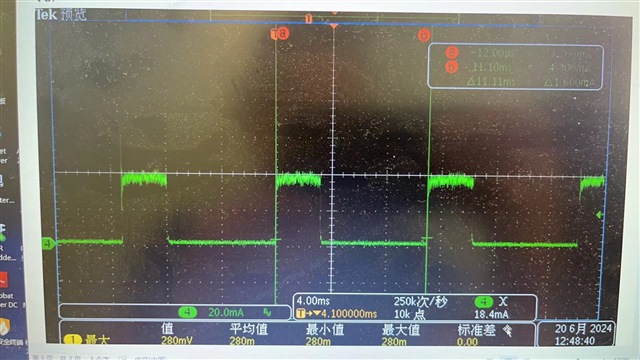

您能否帮助评估 INA228是否可以测量以下方波? 频率为90Hz。
Rannie
    尊敬的 Rannie:
    理论上、使用 INA228读取90Hz 信号应该没有问题。
    此致!
    穆罕默德
    嗨、Rannie、
    我要补充一点、只要您的转换时间和平均值计算时间设置得足够快以满足您的要求、这对 INA228是没有问题的。 仅启用分流转换时 INA228可以测量的最快速度为20kHz、使用两个分流器启用总线转换时可以测量的最快速度为10kHz。
