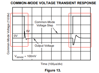

我在 INA216数据表中看到以下图(图13)、并认为这是错误的。
INA216的 Vcm = V+、Output Voltage = Vsense*G、图中显示 Vsense = 100mV。
在下图的红框区域中、当 VCM = 2V 时、输出电压应等于100mV * G、但不能为0V。
    尊敬的 Aski Lin:

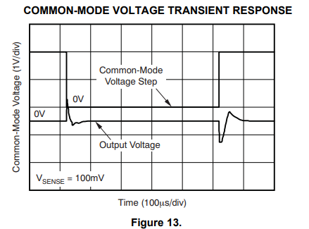

    示波器为交流耦合。  如果是直流耦合、 根据上述公式、我们将看到将输出电压置于2.5V (假设增益为25V/V)的直流偏移、
    此致!
    Mallika Senthil
    尊敬的 Mallika:
    感谢您的答复。 我将尝试 使用交流耦合示波器重现此波形
