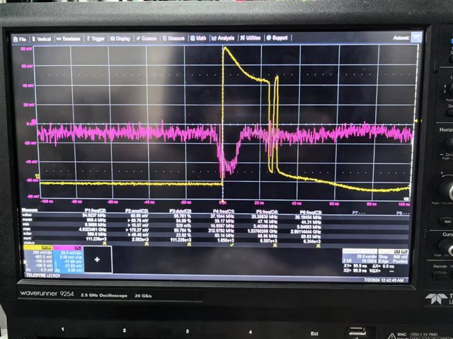

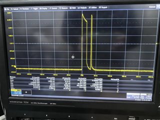

如果我们输入20ns 宽和10mV 高的脉冲并设置 VREF = 5mV、则输出将如下图所示。 这是不正确的、因为会出现一些意外的窄脉冲。 是否有解决方案可以处理窄脉冲并使向下斜率稳定? 另一个问题是、当我们要检测较小的信号时、VIN-VREF 是否需要大于特定的值。 如果是、价值是什么? 感谢您的回答。
    尊敬的 Yuan:
    您能否布置另一张示波器图片、其中包含两个用于探测比较器输入的额外通道? 我想看到、正在将信号馈送到输入端、从而找出窄脉冲产生的根本原因。
    此外、您在20ns 输出脉冲后看到的窄脉冲是否一致? 它们是否总是在脉冲输入后发生?
    TLV3601具有内部迟滞。 您可以在 TLV3601数据表第7页的"电气特性"表中看到这一点。 内部迟滞的典型值为3mV。 该值以 VREF 为中心。 假设将 VREF 施加到比较器的反相输入端、那么只要 VIN > VREF + VHYST/2、比较器就会输出高电平、只要 VIN < VREF - VYHST/2、比较器就会输出低电平。 在您的情况下、如果您的比较器具有典型的内部迟滞值、那么输入脉冲将需要高于6.5mV 以输出高电平、并需要低于4.5mV 以输出低电平。
    您好、HO、感谢您的回答。 下图中的红线是差分输入(VIN-- VIN+)、大噪声导致窄脉冲。  有什么好的解决方案?

    感谢您发送编修。 如您所说、输入差分似乎有很大的噪声。 通过使用电阻器实现外部迟滞、可以使比较器对噪声不太敏感。 我们的指导手册详细介绍了如何计算实现具有迟滞功能的同相比较器电路: 具有迟滞功能的同相比较器电路(修订版 A)。您可以调整 VH、使其高于噪声电压但低于最大信号电压、从而使输出不再因噪声而切换为高电平。
