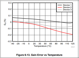

增益漂移是否存在根据输入电压而变化的可能性?
例如: 1V 输入下为20ppm、5V 输入下为5ppm
35ppm/̊ C 的增益漂移对℃ 而言非常大、因此他们正在寻找任何可减少增益漂移亲情的解决方案或器件。  是否有补偿增益漂移的权变措施?
高桥则之
    尊敬的 Noriyuki:
    这是为了什么客户?他们的应用是什么?
    增益漂移是温度的函数、我们的规格针对–0.25V 至+5V 的输入。因此、对于您提到的两个输入、这些值应保持一致。
    补偿增益漂移的方法可以是偏移校准或调节温度。 另一种权变措施可能是查看其他器件。 此项目有哪些要求?
