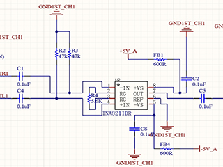

我将 INA821用作放大器、每个差分输入的输入阻抗是多少?  输入频率为0-200kHz、但我需要的输出频率为50Hz 至200kHz、如何使用 INA821来设计此类高通滤波器放大器。 期待您的帮助、非常感谢。

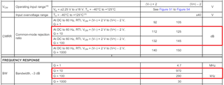

    INA821具有非常高的 CMRR。 如果增益= 10V/V 或高达100V/V、则可能不需要在输入前端实施 HPF。 或者、您可以在 INA821放大后实现 HPF。
    对于50Hz -200kHz 输入信号、HPF 需要在十年前配置为5Hz、即接近直流。因此我建议在 INA821之后实现后置滤波器过程。 如果输入前端具有一致的 CMRR 信号、这些"噪声"将不是放大器。 CMRR ~130dB 时应该可以抑制大部分干扰。

    感谢您的答复。 由于输入阻抗非常高、是否可以使用输入引脚中的 RC 电路设计高通滤波器、如 下图所示。
    您好、Yuehai、
    您可以尝试使用以下模拟输入方法、但应匹配输入阻抗的前端。
    我担心由于输入阻抗不匹配、共模噪声会转换为差分信号。
    什么是传感应用? 此外、对于低端、50kHz 输入信号需要具有截止频率下限、这大约是之前的十倍频。 在 INA821之后添加后的 HPF 也可作为替代选项。

    尊敬的 Raymond:
    传感器是水下水听器。   您使用了什么仿真工具、您能告诉我吗? 我无法打开。 TSC 文件。 所附图片的分辨率太低、我看不到细节。 非常感谢您的帮助。

    由于您在水下水听器中的应用、音频放大器更适用。 括号中是链路。
    https://www.ti.com/amplifier-circuit/op-amps/audio/products.html#2192=Burr-Brown%E2%84%A2%20Audio&
    INA1650和 INA1620 是不错的选择。 水听器的前端将需要高 CMRR、并且仪表放大器可能比其他器件更合适。
