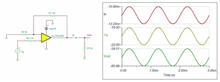

1. is - OPA596 -在正 PS 处的工作电压为0V、在负 PS 处的工作电压为-65V。
2. 是否有适合它的 SPICE 模型?
3. 什么时候可以购买双电源- OPA2596。

    1.  IS - OPA596 -在正 PS 处的工作电压为0V、在负 PS 处的工作电压为-65V。
    是的、它的工作方式与其他运算放大器类似、但您需要注意输入 VCM 模式。
    Spice 模型是初步的。 它将在发布时上传到网站。
    e2e.ti.com/.../OPA596-_2D00_Vout-07042024.TSC
