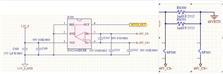

客户正在低侧工业电源项目中使用 INA214作为输出电流检测。 他们发现、总共有一个3pcs、其输出为2V、这将触发 OCP 以在-25 ℃ 环境温度下导致电源启动故障。 但负载上没有电流。
将环境温度升高到25℃ 时、输出将为零、一切正常。 对客户来说很棘手。
您能否展示您的见解、了解此问题的可能根本原因是什么、或者我们下一步应该采取哪些措施来确定根本原因
    嗨、Harry、
    我不确定这是否与问题有关、但您能确认为什么 INA214的 IN+引脚连接到"48VRTN"网络吗? 我怀疑负载电流会流入48VRTN、这意味着 INA214感测到了一个负分路压降。
    INA214在25°C 下是否能够按预期感测电流?
    除此之外、我能不能获得一些关于48VRTN 是如何被连接至 INA214 GND 引脚的信息("3.3V_S_GND")? 我们应该确认这些网络以非常低的阻抗连接进行连接、并且没有接地环路会在-25°C 时产生差分电压。
    对于有问题的系统、客户能否直接探测 INA214 GND 引脚、并在-25°C 时探测48VRTN 网络(本质上是 IN+)引脚? 最好使用差分探头、但也可以使用两个单端探头。
    此后、最好从异常和正常工作的系统对 INA214执行 A-B-A 交换。 在重新焊接器件(好和坏)之前、我建议使用简单的欧姆表测量所有引脚到 GND 引脚电阻、以检查 INA214单元之间是否存在明显差异。
    Peter

    还有一个项目也使用 INA214BIDCKR。  显示了如下的布局和原理图。 它被放置在低侧、客户发现当他们用一个断路器将输出短路时、输入几乎达到600mV、但 INA214的输出仍然为低电平、这导致 OCP 无法触发。
    有什么问题吗? 请帮助您深入了解下一步我确定该问题的根本原因是什么?
    嗨、Harry、
    您发送的新电路似乎也存在分流电压的极性方面的潜在问题。 您展示了从 IS3流向55V_GND 的电流、因此测量的是 IS3 - 55V_GND>0的正分流压降。 然而、INA214的反相引脚被连接至 IS3、这意味着 INA214感测到一个负压降。 鉴于 REF=GND、这意味着 Vout 将不会响应并在0V 时保持饱和。
    Peter

    TP182A 可以使用同一个电路、它与 INA214引脚相同。 我们在额定负载和输出短路的情况下测试了 INA+减 INA-的压降。
    可以看到压降的极性相同。
    • 嗨、Harry、
    因此、如果器件实际测量的是正600mV (55V_GND > IS3)、那么这实际上意味着可能存在违例输入引脚绝对最大和工作电压(Vin-<-100mV)。 我之所以这么说、是因为 I +引脚是器件接地。
    这可能会导致损坏、或至少使器件无法运行/无响应。
    这是否也会正向偏置 C24? 这肯定会增加一些使器件饱和的输入偏移。
    我们需要相对于 GND 引脚对所有器件输入引脚进行一些单端探测。
    Peter
