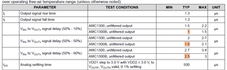

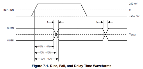

  1. AMC1300为何没有压摆率数据? 压摆率通常以 OPA 器件。的形式列出
  2.  信号延迟。   例如、如果 INP-INN 小于-250mV 至250mV 的范围、则 Vin= INP-INN 在-100mV 至100mV 范围内、则该延迟与数据表中列出的延迟相同?
  3. 如果 Vin=INP-INN 大于-250mV 至250mV 的范围、 例如 Vin= INP-INN 在-300mV 至300mV 的范围内、则该延迟与数据表中列出的延迟相同? 如果没有、那么信号延迟时间是多少?

    1. AMC1300不是 OPA、而是内部具有 Δ-Σ ADC 的隔离式放大器。 可以根据所示捕获中的电压范围和延迟时序来计算压摆率。
    2. 3. 是的、延迟是相同的

    在其方框图中、集成了一个放大器。 这款集成放大器是否具有任何转换速率?
    根据输入阶跃信号的响应、存在一些过冲和下冲。 下图所示的时刻的增益误差是多少。

    您能解释一下为什么这些信息、特别是这个放大器的转换率对于客户的应用很重要吗?
    如果您查看输入信号、也会发现有轻微的过冲。 特性表中列出了增益误差规格。
