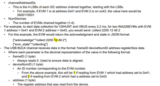

尊敬的 TI:
如果我们将4个 INA226EVM 连接到 TI-SCB、我们可以提供以下示例来说明如何在 USB 批量通道中形成 channelAddressID 字节。
示例:
EVM1 - SW1 - GND、SW2 - GND
EVM2 -  SW1 - VS、SW2 - GND
EVM3 - SW1 - SDA、SW2 - SDA
EVM4 - SW1 - SDA、SW2 - SCL
    以下是如何获取 channelAddressID 的值:
    首先、让我们根据开关设置获取每个 EVM 每个地址的4个 LSB。 这来自数据表中的表格:
    每个 EVM 的4个 LSB 为:
    EVM1:0b0000
    EVM2:0b0100
    EVM3:0b1010
    EVM4:0b1011
    然后、我们将按照以下顺序将 LSB 字符串化:EVM4 EVM3 EVM2 EVM1
    这会将最终二进制数放入0b 1011 1010 0100 0000
    这个十进制数为:47680
    对于上面的设置、channelAddressID 是  47680。
    请注意、在屏幕截图中、您突出显示了"确认"中的数字12、但数字49是 channelAddressID 的数字。
    Mitch
