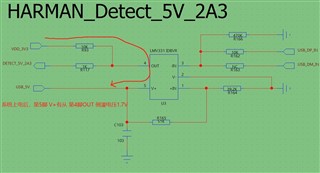

嗨、团队:
当仅在输出引脚(4引脚)上使用上拉3.3V 逻辑电压但不提供 Vcc 时、我们发现 LMV331 Vcc 引脚(5引脚)将获得大约1.7V 的意外电压。
如何解决该问题? 请参阅下面的示意图:
琥珀色
    有一个从输出引脚到 V+的钳位二极管。
    请改用 TL331LV。

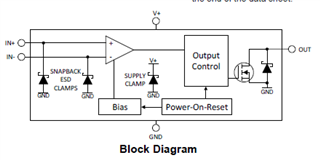

    您好、Amber、
    如 Clemens 所述、LMV331具有从输出端到电源引脚的 ESD 二极管。
    LMV331输出无法拉至电源引脚以上-并且会钳制到电源。
    请注意、输出电压以电源为基准、而不是绝对值。
    您也可能会在电源引脚上看到一些电压。
    TL331LV 的输出没有二极管、即使电源为零、也可以拉至高于电源电压。
    请注意、TL331LV 输出限制有一个绝对值、并且不以电源轨为基准-因此它可以高于电源(高达6V)。
    请注意、TL331LV 的引脚排列略有不同(输入是反向的)。 如果您需要直接替换、请参阅 TLV9020。
    此外... LMV331不是轨到轨输入、输入限制为 Vcc -1V、或3.3V 电源时的最大电压为2.3V。 这可能会超出输入范围。
    我们仍建议使用 TLV9020。
