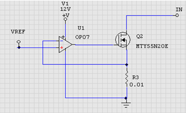

客户希望设计 1V/10A 的恒流源电路。
对于 OPA、LMV951是否可以支持1V 输入电压?
如果有更好的器件、也请建议。 谢谢。

    电源电压为12V、LMV951是我们电压范围最低的运算放大器之一。 因此它无法正常工作。 偏移电压可高达3mV、这是300mA 输出电流误差。 需要在 R3的两侧进行开尔文连接。 因此、U1需要差分放大器设置。 IN 处的电压是多少? Q2可能会变得非常热。
    我想我们应该从头开始。 "in"处的负载是什么? 我认为开关电流驱动器将是更好的解决方案。
