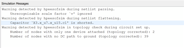

我正在尝试从 Keysight 将器件的 PSpice 模型导入 ADS、但电路行为看起来不正确。
您能支持我修复或调整 PSpice 模型吗、或者我做错了其他事情吗?
我可以将其他 TI 组件导入到 ADS 中、例如 TL431。 对于其他 SEP 直流/直流转换器、我过去也遇到了问题、ADS 支持必须为我修复模型。
这是我要执行的简单仿真、以确保模型已正确导入:
我预计、当 IN-(蓝色)超过 IN+(红色)时、输出应该接地(粉色)、但不会发生:
在仿真期间、我收到以下警告:

    尊敬的 Maksim:
    我很难 支持 ADS 的问题、因为我们不支持该仿真器。 创建 TLV1704模型时 充分考虑了 PSpice 或 TINA-TI。
    我可以给出一些关于导入模型的一般提示:
    1.确保在导入模型时选择正确的文件格式(PSpice 库文件)。
    2.确保顶层子卡的每个节点都与您生成的原理图符号上的相应引脚相对应。
    我已使用 TINA-TI 重新创建电路、它似乎能在下面正常工作:
    e2e.ti.com/.../TLV1704_2D00_SIM.TSC
