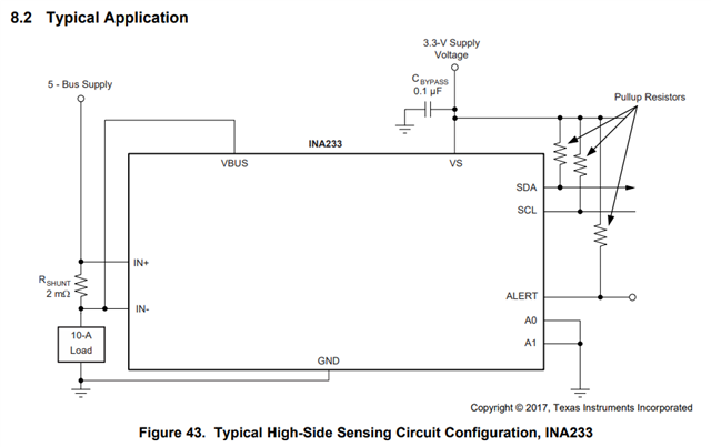

大家好、我是台湾的 FAA NCG、从客户方面有关于 INA233应用的一些问题。
1) 1) 我们是否能够将 PMBus 直接连接到 BMC、以便 BMC 能够在应用中读取当前电压/电流/功率?
2) I2C/SMBus/PMBus 接口的电压基准由外部上拉电阻的值设置?
3) 3)我们是否可以在负载电流约为25A情况下使用它、因为在我们在 TI 数据表中提供的典型应用中、负载电流为10A。 最大负载电流是多少?
感谢您的帮助
    可以(假设 INA233和 BMC 使用相同的 GND)。
    2.可以;INA233支持1.8V 到5V 之间的任何接口电压
    INA233仅测量分流电阻器上的压降。 一般来说、对于更高的最大电流、可以只使用较小的分流电阻器。 有关 INA233如何将测量值转换为 V/A/W 值、请参阅数据表的第7.5.2节。
    尊敬的梁先生/女士:
    1.我同意 Clemens 的意见,如果 INA233都有公共接地,可以直接连接到 BMC。
    2.上拉电阻器不会设置接口电压、正如 Clemens 所说的、INA233将在1.8V 到5V 的范围内运行。
    3.请参阅此链接以了解有关如何选择 Rshunt 值的更多信息。
