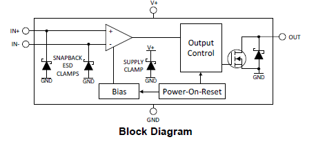

您可以帮助说明一下 TL391LVDBVR 的逻辑吗?
由于是开漏输出、将其用作比较器、这是否意味着当 IN+>IN-时、输出被拉至地、还是相反?
挂起
    假设输出端有一个上拉电阻器。 那么高电平意味着输出处于非活动状态、低电平意味着输出拉至低电平。
    Hi Hung、
    输出 MOSFET 可以保持导通或关断状态、就像继电器触点一样。
    正如 Clemens 所说、当负输入大于正输入时、MOSFET 导通、并将输出拉至接地。
    如果正输入大于负输入、则输出 MOSFET 关断(开路/不导通)、输出电阻器将输出上拉至上拉电压。
