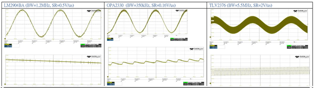

客户原理图如下所示。
RND 分别使用 LM2904、OPA2330和 TLV2376进行测试。 结果如下。
为了获得更准确的输出波形、选择了具有更好规格的 TLV2376。 结果就是输出波形是最差的。
有没有建议的 解决方案可使 TLV2376的输出保持稳定?
谢谢、此致、
    David、
    稳定性问题是放大器输出端的电容或运算放大器反相输入端的电容(相对于 GND)所导致的。  我同意您的观点、这看起来像是一个稳定性问题。  稳定性问题通常表现为放大器中出现不必要的振荡。  我认为所示电路中的 Vout 可能连接到容性负载。  您能否检验一下放大器输出连接到了什么?  出于测试目的、您可以断开放大器负载。
