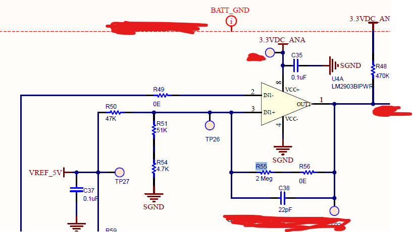

尊敬的团队:
我将使用 LM2903BIPWR 比较器进行我们的一项开发。
我为 IC 提供3.3V 的电源。
我观察到的是、在同相终端提供2.3V 或更高的输入后、输出被钳位到3.3V。
它是轨到轨器件吗?
需要提供多大的最大输入 才能正常运行?
我附上了屏幕截图。
请提供支持
    尊敬的 Sagar:
    此部件不涵盖输入范围为 Vee 至 Vcc 的完整轨到轨输入。
    LM2903B 涵盖 Vee 至 Vcc - 2V、这可能是非反相端子在2.3V 下存在功能问题的原因。
    借助此设置、建议运行的最大输入电压为1.3V。
    在 LM2903B 数据表中:
    由于这是一种商用器件、我们的一些具有完整轨到轨输入范围的较为便宜的比较器选项有 TLV1821 和 TLV1701
    此致!
    Michael
    另请参见 LM393LV、这是一种 R-R 输入和低成本的直接替代产品。
    您好、Michael:
    感谢您的答复。
    是否建议将 TLV1822和 TLV1702器件 P-P 与 LM2903B 匹配?
    Hii Paul,
    LM393LV 器件的 P-P 是否与 LM2903B 匹配?
    尊敬的 Sagar:
    TLV1822、TLV1702和 LM393LV 是具有 LM2903B 的 P-P。
    此致!
    Michael
    大家好、Sagar、
    有。
    LM393LV 在电源电压为5V 或更低时用作 LM2903的性能直接替代产品。
    主要区别在于它是轨到轨输入、并且没有 Vcc-2V 输入电压限制。
