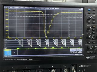

您好! 输入信号是差分信号、共模电压为0.7V、差模电压是 基线电压为1V、幅度为500mV 的负脉冲信号。 THS3217设计 基于 THS3217 EVM 用户指南第6页、电源为+-6V、我们仅使用 D2S 功能。
但是来自 Vo1的输出信号如下所示、有关尾部峰值的任何想法。 谢谢!
    您好 Yuan、
     感谢您分享测试详细信息和示波器快照! 还有几个问题
    1. 是否对默认 EVM 进行了任何修改? 如果您的原理图不同、也请分享您的原理图。
    2. 您的输入脉冲的上升/下降时间是多少? 之间的区别吗?
    SIMA
