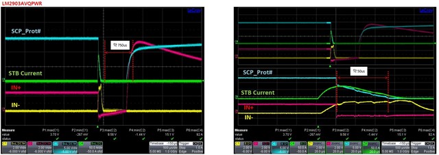

目前、SoluM 客户正在处理服务器电源模块上的 LM2903BIDGKR 替换为 LM2903AVQPWR 的测试。
使用 LM2903BIDGKR 替代 LM2903AVQPWR 时、它们存在问题并想向您提问以确认原因。 (无法使用 LM2903AVQPWR ESD 规格)
**问题现象:LM2903BIDGKR 的运行速度慢于 LM2903AVQPWR
-。 LM2903AVQPWR 工作波形
在 OUT (SCP_PROT#)下降至0V 之前大约需要50us
750us、直到 STB SCP 发生后 IN+(基准)恢复
-。 LM2903BIDGKR 运行波形:运行缓慢、需要调节。
在 OUT (SCP_PROT#)下降至0V 之前大约260us
大约1200us、直到 IN+(参考)恢复
- 问题
问题1。 LM2903BIDGKR 和 LM2903AVQPWR 之间的区别
问题2: 根据您之前给我的关于电流的建议、他们尝试降低了 OUT 侧上拉电阻器、输入侧串联电阻器和分压器电阻器的电阻、但这对运行时间没有太大影响。
他们已附上电路图、因此请检查是否有任何可能的原因。
